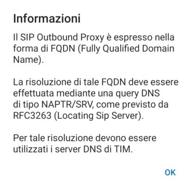

Originariamente inviato da Tennic Guarda i messaggi
No, la parte voip funziona a prescindere dai DNS che utilizzi per la navigazione
Nel senso che la parte VOIP usa dei DNS appositi e non fa riferimento a quelli generali della connessione?
Perché se vanno bene dei server DNS qualunque, l'avviso di TIM che trovi nelle info dei parametri VOIP non ha molto senso:
Per curiosità, quali DNS usa effettivamente il router, oltre a quelli impostati manualmente ne compaiono altri?:
ipleak.net
www.dnsleaktest.com
Per risolverlo servono i dns di tim ma non occorre più farlo dall'ultimo firmware stabile, quindi inserisci direttamente quei parametri.
se non ricordo male da qualche versione di firmware, la parte voip usa comunque i dns acquisiti dal provider. quindi nella sezione dns del router si possono mettere i dns preferiti e il voip funzionerà comunque.
però non ho provato..
ipleak.net ne trova 5: 85.38.28.232 - 236
ipleak.net
www.dnsleaktest.com
Non si trovano altre impostazioni DNS oltre a quelle nelle schermata della connessione ad internet (quindi nella configurazione della telefonia non si trova alcun riferimento ai DNS).
Io utilizzo i DNS di cloudflare (più veloci di quelli TIM) e la telefonia funziona perfettamente
E nei link che hai scritto, compare solo il DNS cloudflare
DNS TIM automatici senza aggiunta di altro?
Interessante, allora non rimane che provare a settare dei DNS volutamente errati e vedere che succede a navigazione e VOIP
