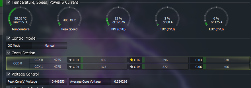

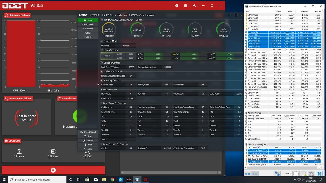

Mio sistema Daily: 3600X@4.28ghz@All core OC fixed@1.328v@Risparmi energetici attivi 16GB Crucial 2666@3466mhz 16-19-19-38 MSI B450 Tomahawk@Bios Beta codice ABB NVIDIA GT 1030 2GB (scheda video per multimedialità che consuma una caccola) Corsair HX650 Consumo processore con carico AVX2 <> 70w a fronte dei 95w di TDP out of the box con boost pbo e cazzi e mazzi. ![]() ![]() ![]() Segnalo inoltre, come da immagini quì sotto, che i CCX vanno in deep sleep e si adeguano al carico di lavoro richiesto adeguando anche il voltaggio, seppur avendo agito di OC manuale..il PBO, boost e affini a mio modo di vedere le cose non hanno senso di esistere se uno sa smanettare nel bios. ![]() ![]() ![]() PS: domani mi arrivano altre ram da mandare a 3733/3800 |

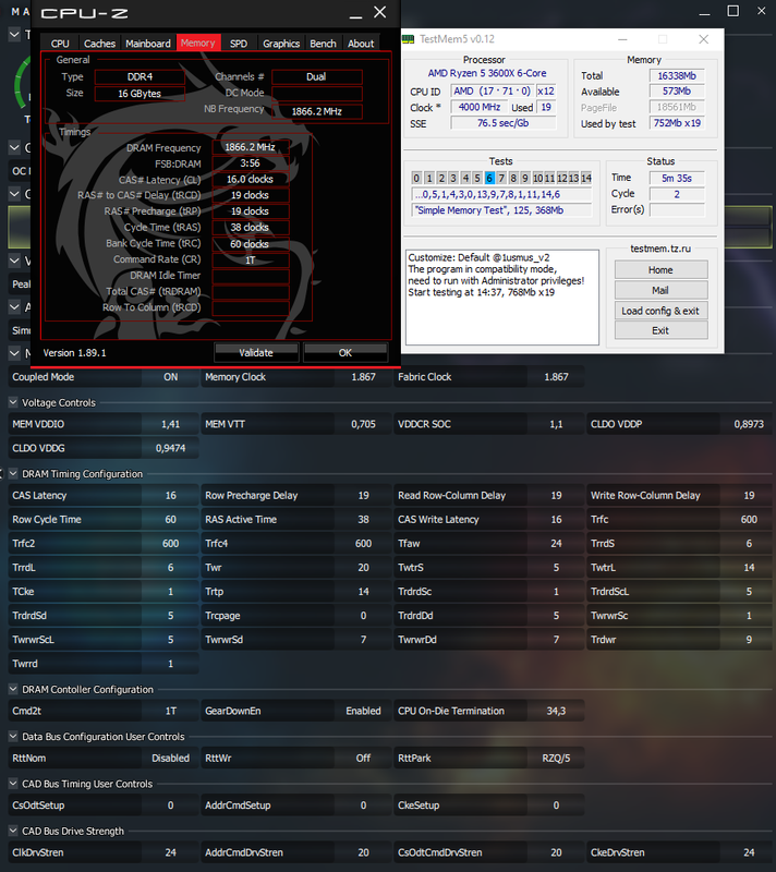

Piccolo anteprima e timings ancora da tirare per bene..ovviamente NON sono B-die come da mia filosofia di vita...
![]() ![]() edit: qualcuno mi conferma che con GEAR DOWN ON E OFF non cambia una mazza in prestazioni? ![]() Col 1600x cambiava 3000mb/s di banda e 4/5ns di latenza...col 3600X parrebbe che nn cambi nulla...non vorrei fosse il mio bios BETA ABB Ultima modifica di Gallo_Cedrone : 26-09-2019 alle 14:48. |

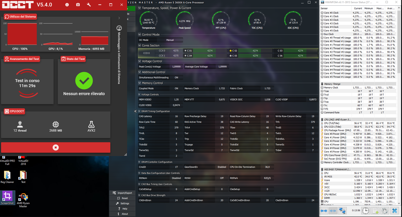

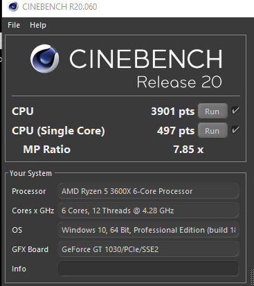

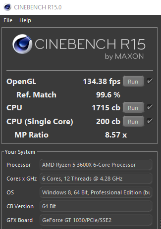

16GB RAM@3800@CL16@1:1 (con frequenza dell’ Infinity Fabric@1900MHz) Mainboard: MSI B450 Tomahawk@Bios ABBA Il sistema è stato testato sia con i vari test sintentici che nell’ uso daily con 8 ore e pù ore di conversione video Handbrake 4K in H265/H264. Ho provato la cpu anche completamente a default e boostava a 4.4GHz@1.46v sul single core con il carico pesante di CB12 e affini, mantenendolo costante, mentre in multi thread boostava costante ALL CORE a 4.1ghz@1.37v. DICIAMO QUINDI CHE CI SIAMO E SIAMO AMPIAMENTE SOPRA LE SPECIFICHE PUBBLICIZZATE DA AMD PER QUESTA CPU. (3.8GHz Base Frequency) Ovviamente, come ribadito più volte, ho optato per l’ OC manuale ottimizzando i voltaggi, temperature e consumi guadagnando 100mhz sul multi core (4.2GHz), rispetto alla configurazione default. Di seguito i risultati con gli screenshot che documentano impostazioni, settaggi, temperature e prestazioni: OCCT DA NOTARE IL CONSUMO PACKAGE DI QUASI 95WATT (CON PB0 E BOOST ATTIVI PER OTTENERE I 4.1GHZ ALL CORE SFORAVA I 105 WATT) ![]() RAM TEST ![]() BANDWIDTH RAM AIDA64 ![]() CINEBENCH R15 ST, quì potete notare in alto il 3600x a default col boost single core a 4.4ghz ![]() CINEBENCH R15 MT, qui potete notare come scalano in prestazioni sia il 1600x che avevo prima, che il 3600x con l' aumentare della frequenza ![]() CINEBENCH R20 ST/MT ![]() CPUZ click per dettagli: ![]() Con il BIOS ABBA queste cpu sono divenute perfette anche a default. Voglio segnalare anche che settando il vcore fisso da bios, i CCX vanno in sleep ugualmente ed il voltaggio si abbassa fino 0.6v e scala in alto ed in basso in base al carico richiesto alla cpu. Saluti Ultima modifica di Gallo_Cedrone : 07-10-2019 alle 14:36. |

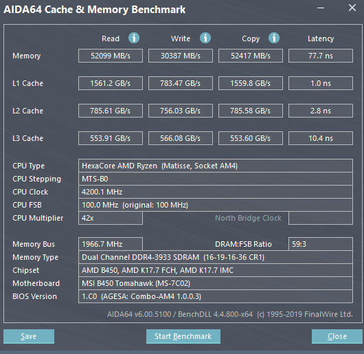

BANDWIDTH RAM AIDA64 3800mhz 1:1 con IF a 1900mhz
![]() BANDWIDTH RAM AIDA64 3933mhz a parità di timings dello screen sopra ma con IF a 1900mhz ![]() COME GIA' SI SAPEVA, DIREI CHE ANDARE IN ASINCRONO CON LE RAM E' DEL TUTTO INUTILE SU AMD, in quanto si perde latenza e scrittura che si dovrebbe recuperare con altissime frequenze della ram Ultima modifica di Gallo_Cedrone : 07-10-2019 alle 14:35. |
