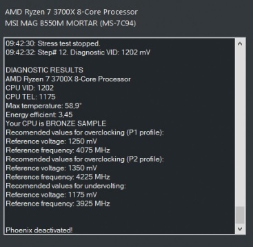

Buonasera a tutti!
Dove posso trovare una guida completa e in italiano di CTR?
Ho un 3900x classificato (ahimè) come bronze ma vorrei spremerlo a dovere diminuendo le temperature
https://www.guru3d.com/articles-page...)-guide,1.html
Primo risultato di Google
