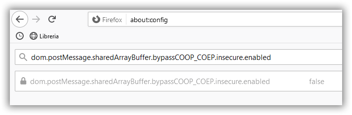

Originariamente inviato da pitx Guarda i messaggi
Per disabilitare il Picture-In-Picture?
Sempre tramite about:config?
media.videocontrols.picture-in-picture.enabled false
media.videocontrols.picture-in-picture.video-toggle.enabled false
Leggi anche qui: https://www.isunshare.com/internet/2...l%20be%20shown.
Si può disabilitare tramite le opzioni oppure tramite about:config.

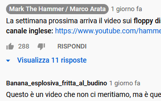

Ciao, ho un problema su YouTube, in pratica non riesco a leggere le risposte ai commenti degli utenti...
Niente di fatto... consigli?

Ciao, ho un problema su YouTube, in pratica non riesco a leggere le risposte ai commenti degli utenti, compare un circoletto che gira ma non compaiono le risposte. In più, non si caricano i commenti che compaiono nelle schermate successive con lo scrolling in basso della pagina. Ho avviato firefox in modalità provvisoria senza componenti aggiuntivi ma il problema persiste. Cosa può essere?
EDIT: Il problema sparisce con un profilo nuovo. Può essere qualche modifica in about:config? Quale?
hai provato in modalità anonima?
Bel consiglio. In modalità anonima funziona, cosa vuol dire?
che non ci sono estensioni attivate?
se invece togli il solo prefs.js, funziona?
Penso che le estensioni non siano il problema, poiché nella modalità provvisoria senza componenti aggiuntivi il problema rimane.
No, non funziona.
Ricapitolando, funziona in finestra anonima o con un profilo nuovo, e non funziona in modalità provvisoria o con un nuovo file prefs.js.
quindi escluse le estensioni e le impostazioni di Firefox...
con la modalità anonima, non ci sono raccolte di cookie, saranno quelli?
prova a cancellare cookie e prefenze sito.
(ma sei loggato in youtube oppure no?)
Grazie mille! E grazie mille anche a Unax! Erano i cookie di youtube. Ha ripreso a funzionare normalmente dopo aver eliminato i relativi cookie.
Ai cookie non ci penso mai perché penso che le varie estensioni facciano il loro dovere (ubo, I don't care...) però vedo che anche se non dò il consenso esplicito ai cookie, questi me li ritrovo comunque salvati:
Comunque non è un problema, diciamo che mi basta non vedere i vari avvisi dei cookie sui siti web.
Problema risolto
