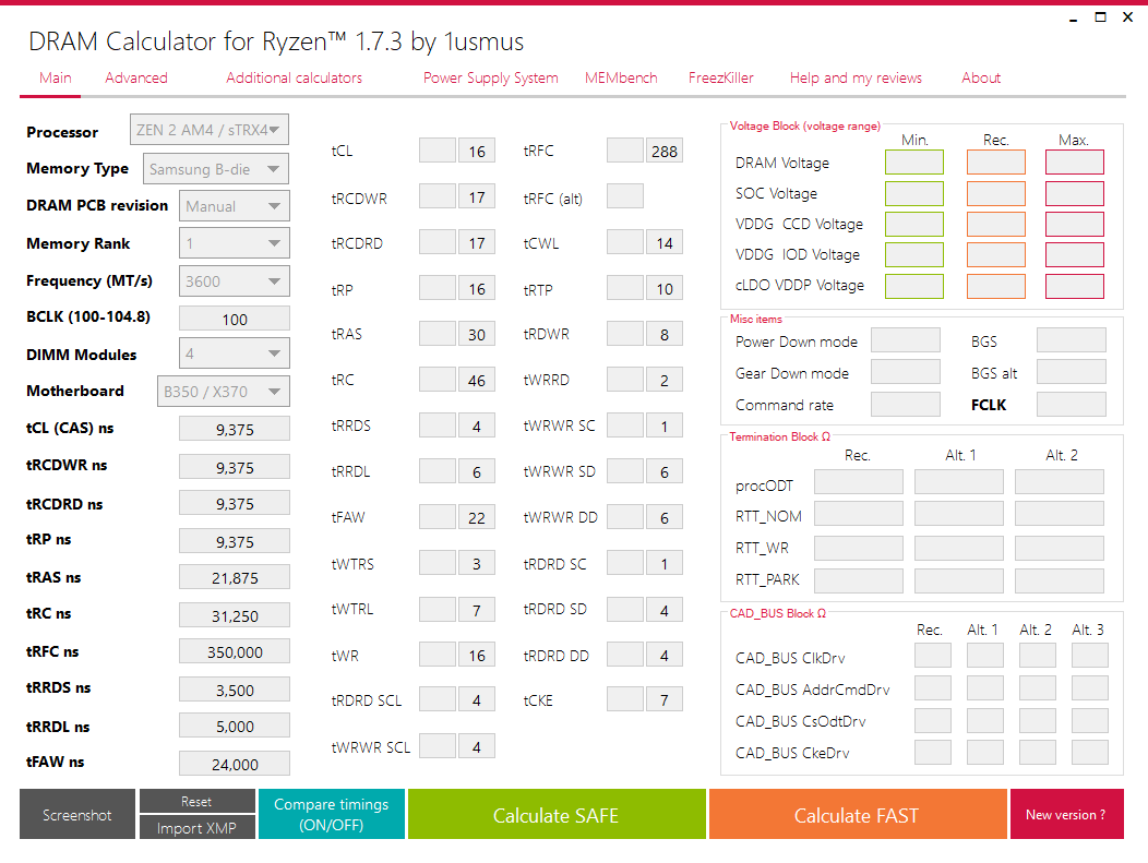

Old 04-12-2020, 20:01   #2012
Rhadamanthis
L'Avatar di Rhadamanthis
Città: Paradiso
Messaggi: 10846
Rhadamanthis è offline   Rispondi citando il messaggio o parte di esso
Old 04-12-2020, 20:36   #2013
Alekx
L'Avatar di Alekx
Messaggi: 5117
Originariamente inviato da Rhadamanthis Guarda i messaggi
la schermata di che programma e' ?
Case: Stacker STC-T01 MOD - ASUS ROG STRIX B450-F Gaming - Ryzen 5800X3D - Noctua NH-D14 - 16Gb A-DATA SPECTRIX D41 RGB 3600Mhz - Seasonic Prime 750W Gold - RED DEVIL RX6700XT - M2 512Gb - SSD 250/512GB
Alekx è offline   Rispondi citando il messaggio o parte di esso
Old 04-12-2020, 21:22   #2014
Rhadamanthis
Città: Paradiso
Messaggi: 10846
Originariamente inviato da Alekx Guarda i messaggi
Dram Calculator for Ryzen
beh, quello che propone Ryzen Dram Calculator a volte è un po' fuori dal mondo.
Cmq come chip b-die ne esistono di differente qualità:
- le migliori sono le UHQ, tipo le tue che sono montate sui kit certificati 3200 MHz CL14 e tutti i kit ad alta frequenza e ridotti timing
- le HQ, come i kit che uso io e che solitamente si trovano sui kit 3200 MHz CL15. Sono un po' meno prestanti come timing e frequenze, ma costano meno.
AMD Ryzen R7 9700x (130/105/165 + CO + IF 2133MHz) + Arctic Freezer II 280mm, Gigabyte B850I Aorus Pro, 2x16GB Patriot 7200@6200MHz CL28, AMD Radeon 6800, Sabrent Rocket 4.0 1TB + Crucial MX500 500GB + WD Blue 2TB 2,5", Corsair SF750, SSupd Meshlicious, LG 27GL850 - Trattative - [GUIDA] all'overclock dell'AMD K10 - [GUIDA] all'overclock di AMD Ryzen
Spitfire84 è offline   Rispondi citando il messaggio o parte di esso
Old 05-12-2020, 09:51   #2016
Rhadamanthis
Città: Paradiso
Messaggi: 10846
Originariamente inviato da Spitfire84 Guarda i messaggi
F4-4000C15D-16GTRS ho queste. Non so se prendermi un altro kit oppure prendere 2x16gb.
A proposito, le tue ram, noto che ne hai 4, riesci a tenerle a 1T a 3600 senza rilassare primari secondari e terziari? e voltaggi?
