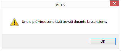

Nel caso in cui vengano rilevati uno o più virus al termine della scansione apparirà una message box di avviso.

Sto per caricare una nuova versione di Minivir in cui ho aggiornato tra le altre cose
  • La grafica: cambio di icone e corretto alcuni errori di testo e un difetto grafico riguardante la barra di aggiornamento
  • Avvisi: message box in caso di rilevamento virus e colorazione in rosso del log
