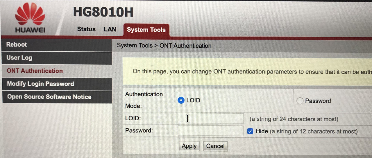

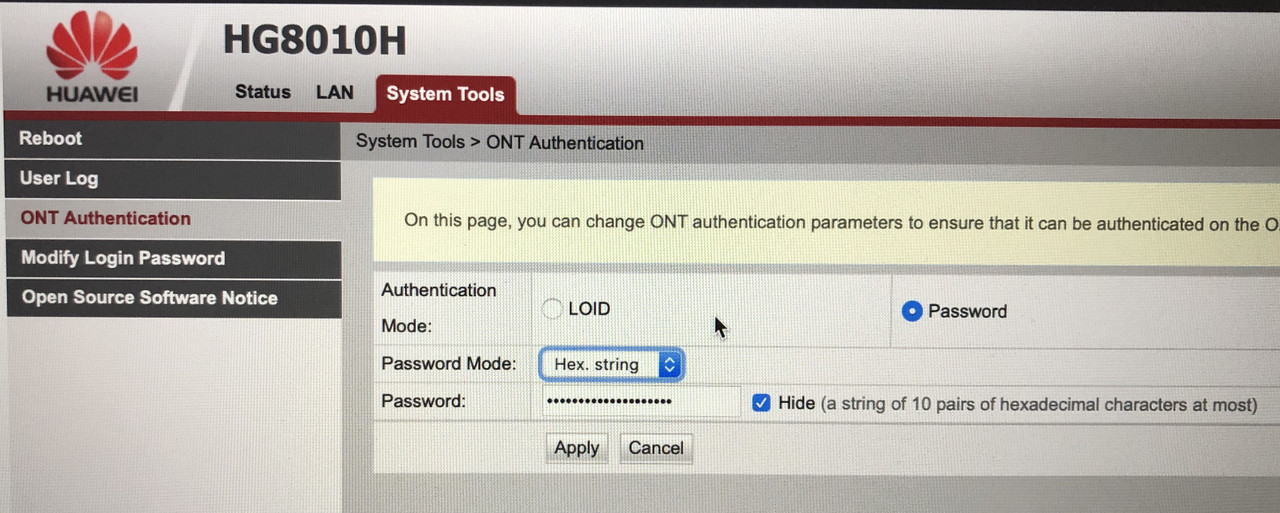

ho preso un ont huawei hg8010h, ma temo abbia un firmware diverso: manca la parte del seriale, credo..
è un modello diverso/sbagliato per la ftth tim?

mi rispondo da solo: bisogna far login con telecomadmin/admintelecom e non con le credenziali scritte sull'etichetta dello scatoletto.
pensavo che telecomadmin/admintelecom fossero login e pasw custom di tim, quindi impossibili per un ont acquistato in cina
