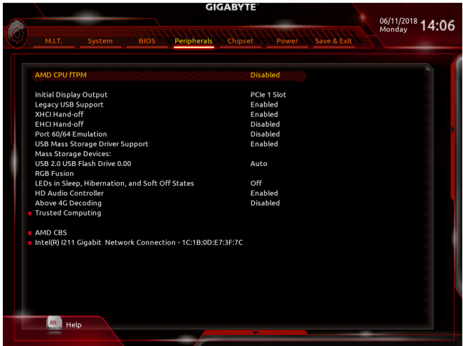

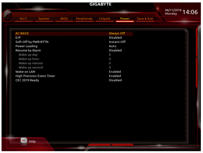

Ragazzi , una mano
Non mi è mai successo di non riuscire a far funzionare il WAKE on LAN su una motherboard
il momento è arrivato
è una GIGABYTE B450 I AORUS pro wifi (ITX)
aggiornato bios
attivato nel bios il wake on lan
aggiornato il driver della scheda di rete INTEL I211
in windows 10 , nelle proprietà della scheda sono abilitati:
-magic packet
-PME
dallo standby si risveglia regolarmente
dallo shutdown NO
idee?

è proprio li la cosa che mi manda di matto
il led di attività rimane acceso
se mando il pagic packet sulla subnet , il led della scheda di rete blinka regolarmente
ma il pc non si accende
quel settaggio "deep sleep" lo conosco
ma nella Gigabyte non esiste
ci sono solo 2 wake on lan
uno qui
ed uno sotto il menu della scheda di rete
entrambi attivi
con i vari risparmi energetici disabilitati
entrambi attivi
sbaglio o il 'deep sleep' equivale a "Leds in sleep, hibernation......" della seconda immagine e che è settato su off ?
..scusate l'intrusione..
