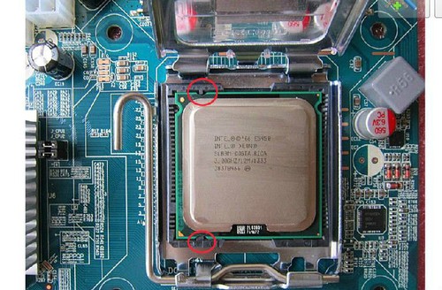

Ciao..
secondo voi, modificando solo gli incastri (come da immagine) senza usare lo sticker e possibile che la cpu venga riconosciuta correttamente??
se a qualcuno interessa con la CPU dell'immagine non serve fare alcuna modifica, si inserisce nello slot e se il vostro bios la riconosce, il sistema parte senza dover usare lo sticker (provato personalmente sul Pc in firma) tra l'altro regge i 400 di fsb
oltre alla LanParty DK-T2RS, anche la DFI BLOOD IRON riconosce gli xeon senza modifiche al Bios (con l'ultimo beta)
DFI LanParty DK-T2RS Xeon e5450@3600mhz 8gb*DDr2 EvoOne ATI*6950@6970 2x320gb*Sata Raid'0 V-core Default*C1e Se7en Premium*x64 rulez [Ryo-ohki]
