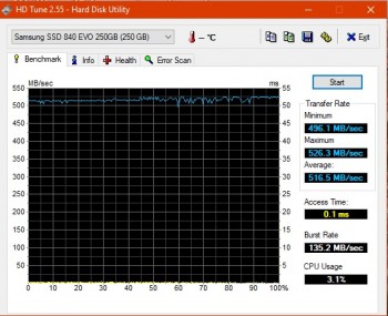

il tuo samsung è noto per un bug prestazionale patchato ma mai realmente risolto, quindi le sue prestazioni nel tempo tendono a decadere in modo abbastanza importante
Mi sa che ti confondi con l'840 liscio (per il quale peraltro mi pare che la patch non sia mai stata rilasciata). Il mio 840 EVO va perfettamente, prima della patch invece era un disastro....
