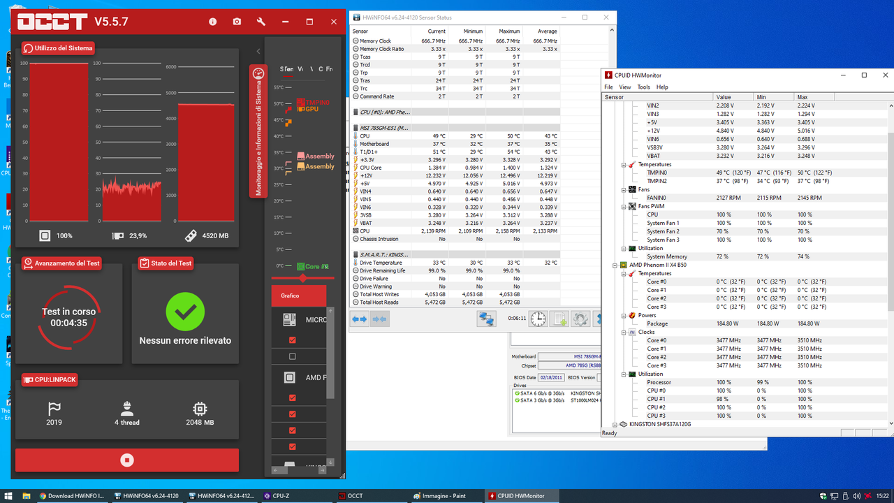

inoltre ho provato ad alzare la frequenza del NB (senza toccare i voltaggi) e non carica manco la schermata del bios, sono costretto a togliere la batteria per resettare i parametri del bios.
Dipende dal fatto che il l'OC del NB necessità obbligatoriamente di maggiore voltaggio? In tal caso quale tensione e a che valore potrei provare ad impostare?
Questo è lo screen completo:

Ho provato a spegnere 2 core e lanciare OCCT in modo da verificare le temperature dei singoli core a quale dei due valori corrispondono sotto la voce temperatures. Ebbene, TMPIN0 rimane sempre un po' più alta mentre TMPIN2 rimane sempre sui 38 gradi a prescindere dal carico di lavoro (che sia in standby o sotto stress).
Lascio andare OCCT per un quarto d'ora e poi posto lo screen
screen?
