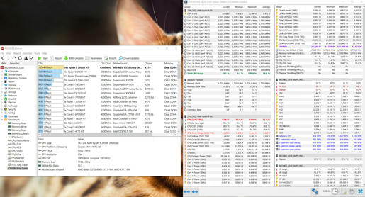

L'Avatar di Nautilu$
Iscritto dal: Jul 2002
Città: quasi caput mundi
Messaggi: 3803
Originariamente inviato da robweb2 Guarda i messaggi
Ciao a tutti, mi piacerebbe conoscere da un po' di utenti con ryzen 3000 overclockato, tramite BIOS full core o PBO, che risultato hanno nel benchmark di Aida64 FP64 raytracing, non tanto il risultato numerico, ma se il bench viene eseguito correttamente e la temperatura massima della CPU raggiunta su HWinfo 64.
ecco a te!
trai le tue conclusioni guardando i valori massimi su HWinfo64....
Tutto regolare, provato più volte anche di seguito....
PBO attivo con PPT 165W
Temperatura massima : 3-4° oltre quella che ho in Cinebench20.
La cosa particolare che noto di questo test è che i core non sono saliti oltre i 3950MHz con cpu core 1,002V (dal valore medio).....
Durante il test, Aida64 non si aggiornava, ma i valori li ho ritrovati appena terminato.

Originariamente inviato da Nautilu$ Guarda i messaggi
ecco a te!
La cosa particolare che noto di questo test è che i core non sono saliti oltre i 3950MHz .
A me in quel test non supera il 4150MHz

robweb2
Iscritto dal: Dec 2001
Messaggi: 409
ecco a te!
Probabilmente il PBO regola la frequenza per non andare fuori di temperature e voltaggio, per quello, presumo, è più difficile passarlo con overclock a frequenza massima fissa.
