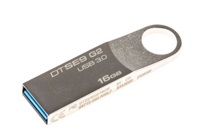

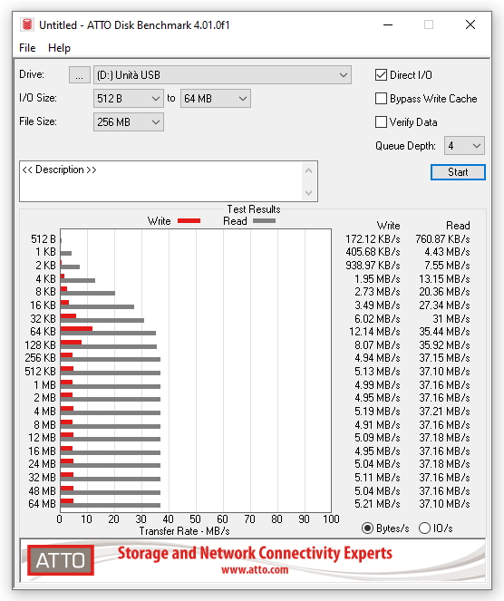

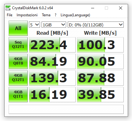

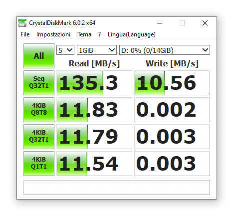

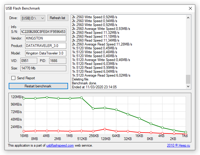

Kingston DTSE G2 (USB 3.0) 16gb
theboy è offline   Rispondi citando il messaggio o parte di esso
Old 21-03-2020, 08:26   #9662
Nicodemo Timoteo Taddeo
Messaggi: 19690
Tipica chiavetta che ha USB3 solo nel nome e nel colore del connettore :-) In scrittura va come le USB2 o forse anche peggio di alcune di loro.
Per carità, sempre meglio di alcune SanDisk USB3 che in scrittura vanno a 5 MB/s

Originariamente inviato da theboy Guarda i messaggi
Io ho la versione precedente a questa, usb 2.0, è un pianto e vedo che con la 3.0 non hanno migliorato affatto (se non forse un poco la lettura).
grazie, direi che non è per niente male!
al contrario di certe pendrive che posseggo
Tieni conto che costa un 25€ circa.
In ultimo ho provato caricare su 113 gb di materiale random e sembra che la dimensione dichiarata sia pari a quella reale
Non mi resta che vedere quanto dura

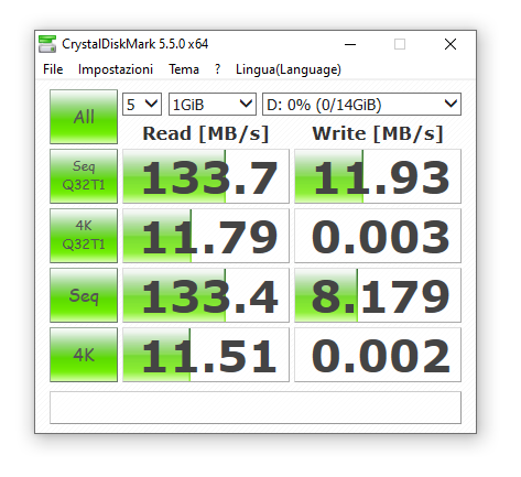

di usb 3.0 ha solo in lettura purtroppo (sennò leggerebbe a 35MB/s)
Originariamente inviato da Vash_85 Guarda i messaggi
si infatti credo che ne prenderò una

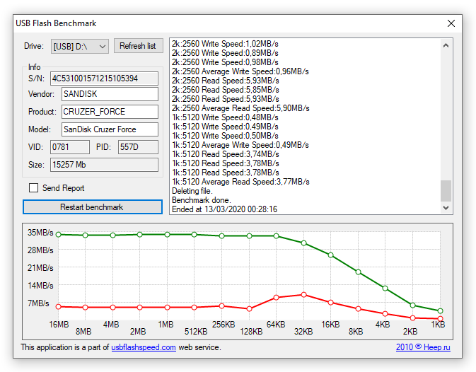

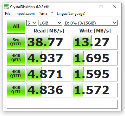

Sandisk Cruzer Force (USB 2.0) 16gb
sebbene dalla parte dei contatti sia colorata di rosso è comunque una usb 2.0
bianco: USB 1.x
nero: USB 2.0
blu: USB 3.x
rosso: USB always ON / "Sleep and Charge port" (compatibile con le porte usb rosse sulla scheda madre, porte sempre attive, anche in caso di standby o sospensione del pc, porte utili anche per continuare a caricare uno smartphone indipendentemente dallo stato del pc) in certi casi le porte possono essere color giallo, ma solitamente color rosso
un chiaro esempio di USB 2.0 che anche in lettura non va tanto oltre i 35MB/s

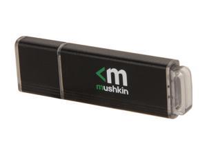

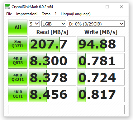

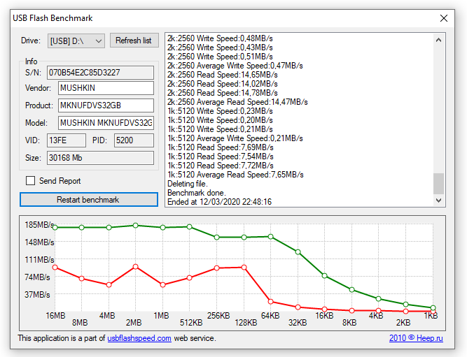

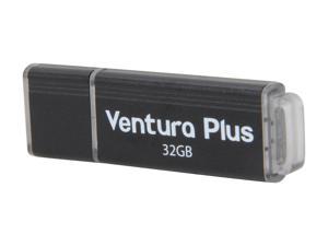

Mushkin Ventura Plus (USB 3.0) 32gb

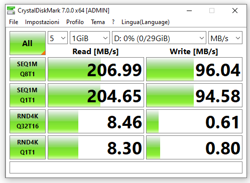

Che ne dite della mia Mushkin Ventura ultra da 240 gb?
Ha 6 anni di onorato servizio:

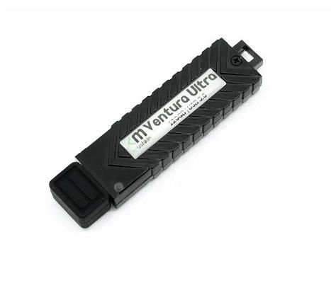

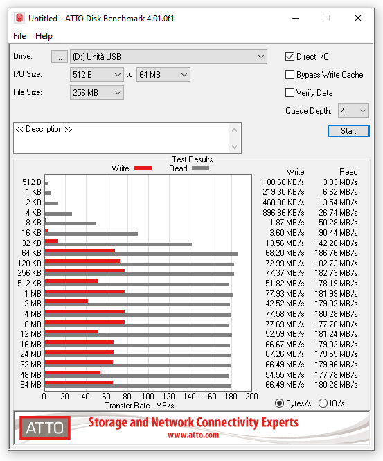

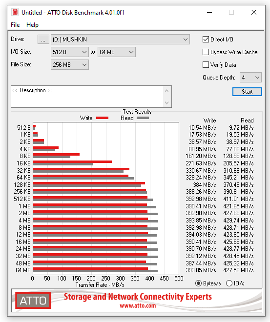

Originariamente inviato da Mike73 Guarda i messaggi
ecco la mia, da 120gb però, come prestazioni siamo lì
al tempo fu uno dei primi SSD via usb
Mushkin Ventura ULTRA (USB 3.0) 120gb

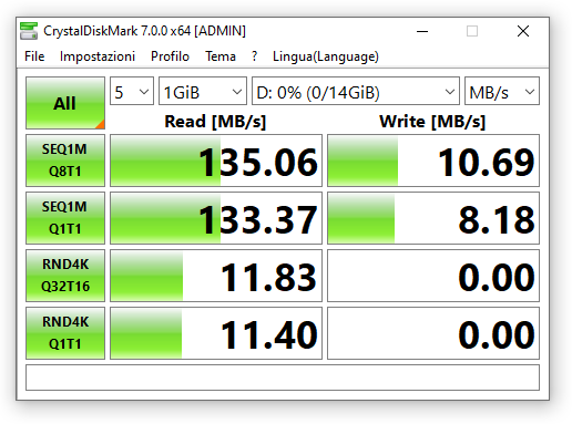

Originariamente inviato da NuT Guarda i messaggi
Avendo dovuto ordinare un SSD ed essendomi reso conto di aver perso una chiavetta Sandisk Ultra da 64GB ho ordinato una Sandisk Ultra Flair da 32GB
Vorrei utilizzarla come chiavetta di boot per più sistemi operativi (ancora devo capire come fare, ma questo è un altro discorso), appena arriva vediamo come va

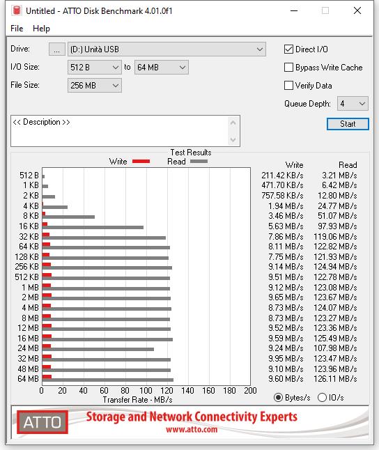

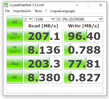

Come promesso, ecco alcuni test della pendrive arrivata ieri
Dopo questo primo test mi sono un po' preoccupato dato che non trovavo riscontri online, poi ho visto che spesso alcuni facevano il test da 1GB ed ecco che mi trovo in linea, anzi pure qualcosa meglio in scrittura
Il fatto che il primo test con file da 16GB mi fa propendere che questa pennetta soffra di throttling termico nei trasferimenti di file grossi. Sbaglio?
EDIT AGGIORNAMENTO: trasferendo 7 file per un totale di 8-9GB la chiavetta parte forte ma dopo pochissimo da quasi 60mb/s scende sotto i 20. Scalda abbastanza (non è bollente, ma molto calda; essendo di metallo e anche molto piccola è un comportamento abbastanza prevedibile)...ne deduco che vada in throttling termico. Peccato Però come chiavetta tuttofare secondo me va più che bene, tutto sommato.

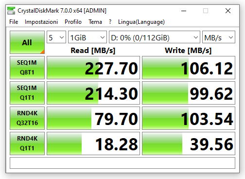

CrystalDiskMark 7.0.0 x64 (C) 2007-2019 hiyohiyo
Crystal Dew World: https://crystalmark.info/
* MB/s = 1,000,000 bytes/s [SATA/600 = 600,000,000 bytes/s]
* KB = 1000 bytes, KiB = 1024 bytes
[Read]
Sequential 1MiB (Q= 8, T= 1): 130.664 MB/s [ 124.6 IOPS] < 63774.16 us>
Sequential 1MiB (Q= 1, T= 1): 125.630 MB/s [ 119.8 IOPS] < 8345.12 us>
Random 4KiB (Q= 32, T=16): 7.969 MB/s [ 1945.6 IOPS] <120946.02 us>
Random 4KiB (Q= 1, T= 1): 6.501 MB/s [ 1587.2 IOPS] < 629.52 us>
[Write]
Sequential 1MiB (Q= 8, T= 1): 56.622 MB/s [ 54.0 IOPS] <145913.39 us>
Sequential 1MiB (Q= 1, T= 1): 60.814 MB/s [ 58.0 IOPS] < 17176.60 us>
Random 4KiB (Q= 32, T=16): 1.386 MB/s [ 338.4 IOPS] <220490.34 us>
Random 4KiB (Q= 1, T= 1): 1.237 MB/s [ 302.0 IOPS] < 3307.72 us>
Profile: Default
Test: 1 GiB (x5) [Interval: 5 sec] <DefaultAffinity=DISABLED>
Date: 2020/06/22 15:31:46
OS: Windows 10 [10.0 Build 17763] (x64)
comprata per l'effetto LED , multicolore a riposo ma colore unico in fase di lettura/ scrittura, tende molto a scaldarsi
succede a tutte le chiavette.... almeno tutte quelle passate in mano mia
