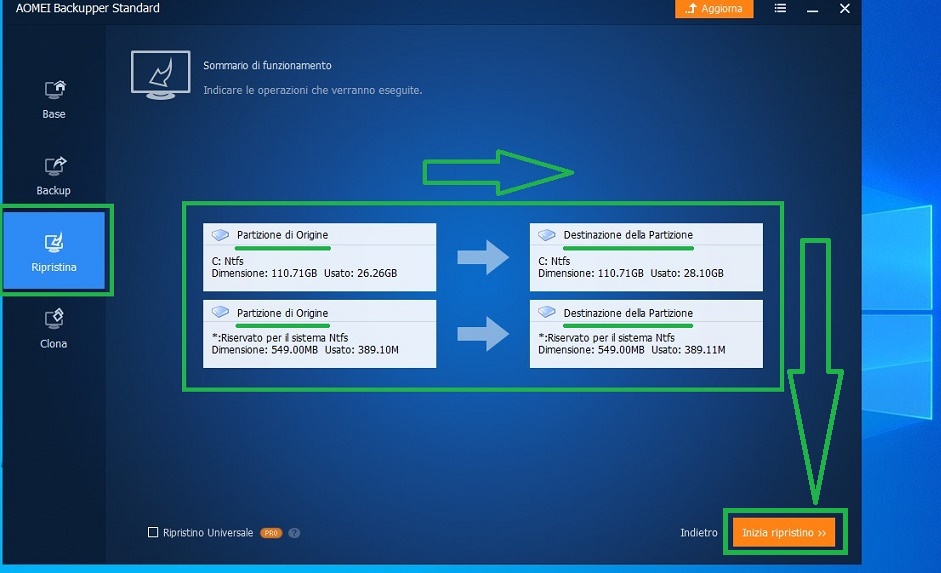

Old 12-12-2021, 19:47   #1952
JakobDylan
Messaggi: 928
Scusa vorrei capire, considerato che non sono un utente di Aomei Backupper, non puoi più utilizzare i backup a seguito della creazione del dualboot 10-11?
Perché no? Non ti funziona più Aomei? Non ti riconosce i file del backup? Non sa più ripristinarli o altro che non capisco?
Puoi essere più chiaro su questo?
Non sa più dove ripristinarli
Per essere precisi quanto tento di ripristinare il backup questa schermata non mi compare più
sinceramente questo programma mia ha completamente deluso

Old 12-12-2021, 20:33   #1954
JakobDylan
Messaggi: 928
Sì OK, ma tu dovresti essere più esplicativo, non puoi pensare che gli altri devono tirare ad indovinare. Dici che quella schermata non ti compare, cosa appare al suo posto? Puoi postarla o almeno descriverla nei particolari?
Oppure spero capirai che i tuoi post non servono a niente, perché non ti aiuteranno a risolvere l'eventuale problema e non serviranno neanche agli altri per prendere consapevolezza delle eventuali magagne del programma.

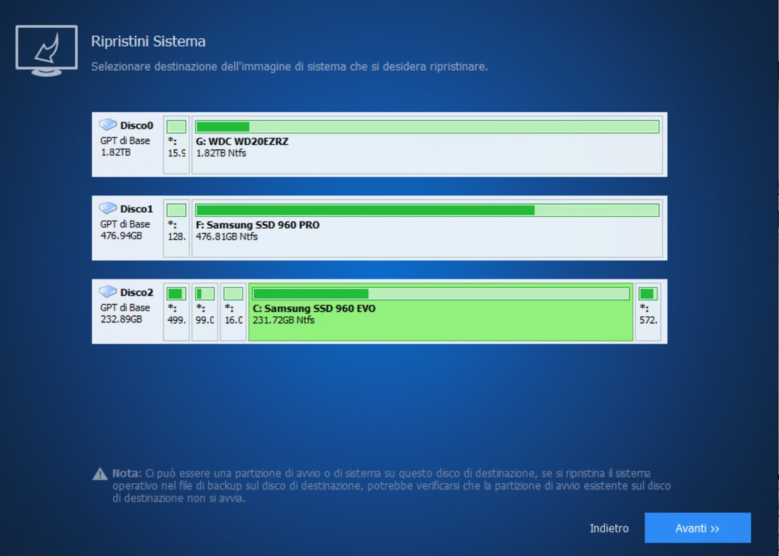

Mi compare questa
invece di questa qui

Old 12-12-2021, 21:00   #1955
JakobDylan
Messaggi: 928
Originariamente inviato da mfabietto500 Guarda i messaggi
la prima schermata sembra relativa ad una ripristino da file di backup. la seconda invece sembra la schermata di clonazione.
puoi spiegare esattamente i passaggi che fai? grazie
Vado su ripristina,seleziona attività,seleziono il backup,ripristina questo backup
di sistema,e al sommario di funzionamento invece di comparirmi la schermata con le partizioni di origine e destinazione mi compare quella che ho postato sopra.Il bug è sorto dopo aver creato una nuova partzione per installare w11 ,quindi una macchina con dual boot.In pratica non sa più dove ripristinare i backup .
Ultima modifica di JakobDylan : 12-12-2021 alle 21:04.

Originariamente inviato da JakobDylan Guarda i messaggi
Mi compare questa
Forse creando una partizione in più........hai il segno di spunta, sempre andando in Ripristino, sotto alla voce - Ripristino del sistema in un' altra posizione
invece che alla voce ripristina questo backup di sistema
Se metti il segno di spunta, che poi è un pallino bianco alla voce
e togliendo il segno di spunta alla voce >>> Ripristino del sistema in un' altra posizione
ti dovrebbe comparire l' immagine sotto
Che poi....anche se ti compare l' immagine sopra, tu gli dici dove deve fare il Ripristino .

JakobDylan
Messaggi: 928
La voce ripristino di sistema in un'altra posizione non è spuntata,se seleziono il disco dove dovrebbe fare il ripristino mi compare questa nota,
io un'idea me la sono fatta secondo me se si modifica il boot o la partzione di avvio per installare un nuovo sistema operativo (W11 nel mio caso)sullo stesso disco ma in due partizioni differenti , non sa più dove fare il ripristino dei backup creati in precedenza a causa della modifica del boot o della partzione di avvio.E forzando il ripristino di un backup creato in precedenza all'installazione del nuovo sistema operativo andrebbe a riscriverle rendendo inutilizzabile l'ultimo sistema operativo installato nel mio caso w11.Infatti i nuovi backup che ho fatto sia di 10 e w11 sono ripristinabili senza problema.
Ultima modifica di JakobDylan : 13-12-2021 alle 18:05.
Digli se vuoi ripristinare il Backup nel Disco 0, nel Disco 1........

JakobDylan
Messaggi: 928
nekl mio caso sarebbe il disco 2 , ma mi lascia selezionare solo una partizione.
