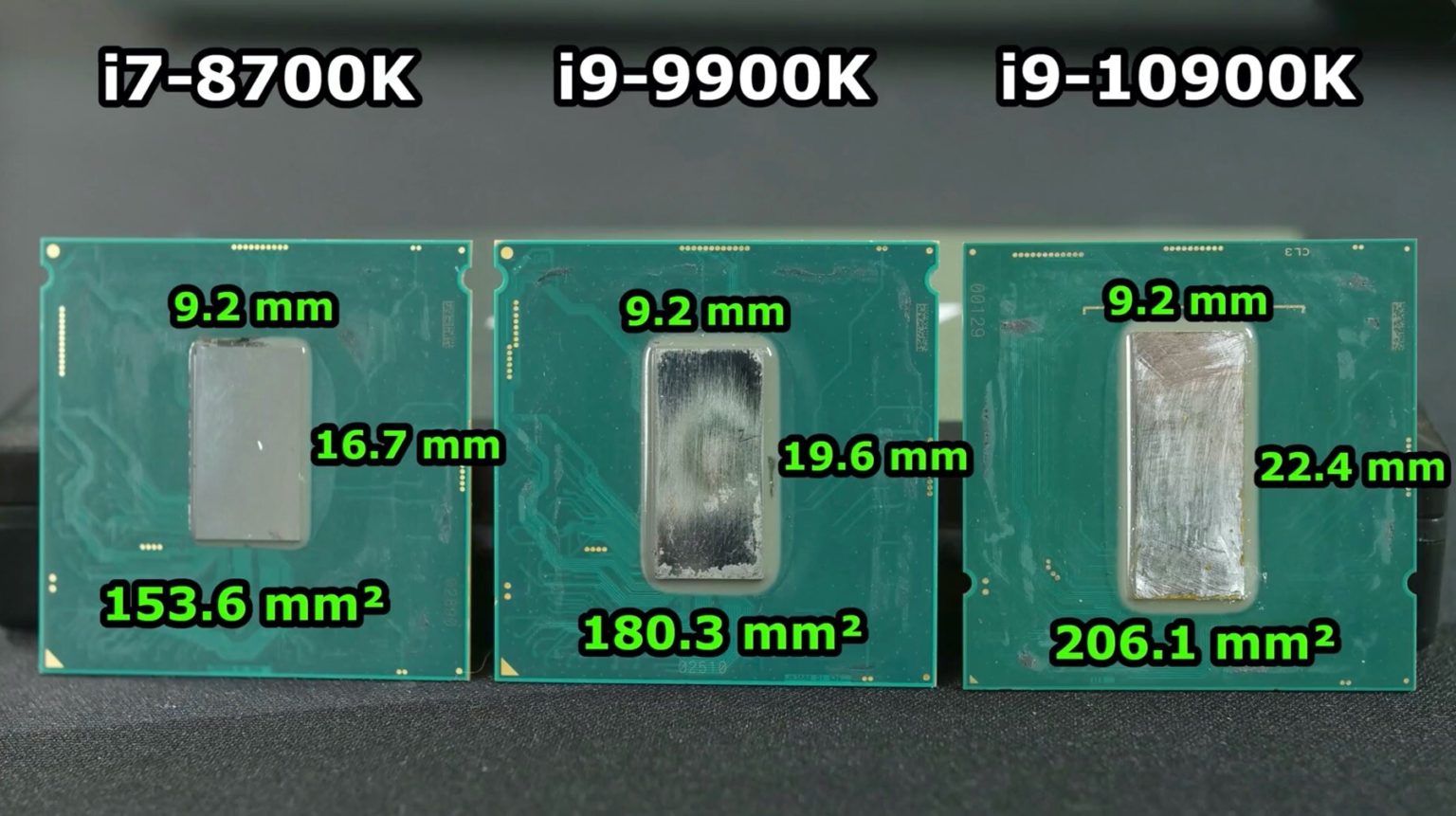

Ho trovato questa imm. ma che mi ricordi, non è possibile deliddare i9 9900K(F) senza danneggiarlo, perchè è saldato giusto? ![]() Da questa imm il die è disposto "per lungo", quindi non sarebbe sufficiente disporre un pò di pasta seguendo il die? Sul Q6600 mai avuto di questi problemi perchè lappai "il coperchio" a specchio ![]() |
