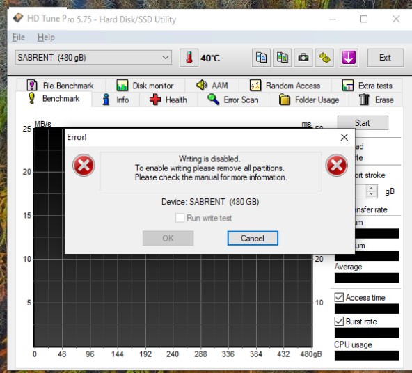

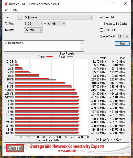

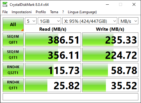

Ecco i Benchmark col disco pieno al 95% .
Hd Tune mi dà errore, credo che mi chieda di cancellare la partizione boh, che devo fare ?
Fra l'altro lo vede come " sabrent" perchè il box è della Sabrent...

Tutti gli SSD "si siedono" se pieni al 95 per cento della loro capacità. Non andrebbe mai usato uno SSD in questo stato, figurarsi sottoporlo a benchmark cosa ne può venire fuori.
Ad ogni modo anche questi test confermano per quanto mi riguarda che le prestazioni di quell'SSD dopo essere stato sottoposto a quel trattamento cui l'hai sottoposto, è decisamente buono. Personalmente mi aspettavo risultati peggiori soprattutto nel non sequenziale.
E torno a sottolineare che queste prove si stanno facendo via USB, altro motivo per cui le performance possono venire castrate.

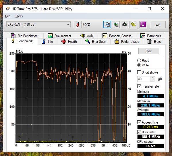

Allora, ho scancellato la partizione e fatto il test con Hd Tune pro :
Ps ovviamente, ma non sarebbe manco da sottolinearlo, dato che era senza partizione il disco era vuoto...
Adesso l'ho riformattato così ne ho approfittato per passarlo da Ntfs a Exfat ...

HD Tune non l'ho mai usato veramente, non lo so'... non mi ha mai ispirato molta fiducia, che vuol dire senza partizione? Scrive direttamente su disco, "RAW"?
