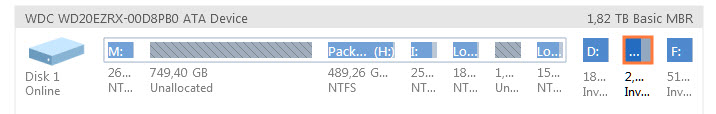

Al momento le immagini dettagliate non posso postarle. Bastano anche questa di Paragon HDM per capire che non ci siamo:
Quella da 2 'Invalid' è la HFS+ e come si vede non è come da descrizione che ho fatto sopra (nè gestione disco qui sotto) e nè lo spazio libero esiste adiacentemente ad essa. Insomma una parte dell'HD sembra un'altra cosa.
Quei 749 GB free in realtà non esistono per niente. Lo scandisk sulle single partizioni è già stato fatto a suo tempo ed è tutto a posto. Infatti sommando le partizioni descritte dal Paragon si superano gli 1.8 GB dell'HD... capisco perchè poi dia errore di geometria.
Non posso postare altro a parte questa di Windows gestione disco:
Quel quarto rettangolo con '2' che si vede è appunto la partizione HFS+.
Anche AOMEI e Minitool mostrano la sequenza della gestione disco.
Proverò con il supporto di Paragon che mi invita a spedire i log:
Program has discovered problems with this partition. It must have been caused by an incorrect geometry. In order to resolve the issue, please collect LOG-files and send them to our Support Team
Ma allora come mai 3 altri software dicono che va tutto bene?
Forse si fidano banalmente di quel che dice Windows senza effettuare un controllo approfondito?... Oppure Paragon ha le traveggole..

Prendendo per buono quello che dice gestione disco, all'inizio del disco c'è una grande partizione estesa che contiene diverse unità logiche. Se tutto fosse corretto, non ci dovrebbero essere motivi per non creare una ulteriore unità logica nello spazio non allocato. Creata l'unità logica la si formatta e si assegna lettera di unità diventa visibile su Esplora File e può essere adoperata.
Paragon anche lui mostra una partizione estesa all'inizio del disco con all'interno alcune unità logiche, ma non corrispondono a quelle mostrate da gestione disco, anzi alcune risultano fuori dall'estesa. Mai visto un casino del genere
Io per non sapere leggere né scrivere chiederei un ulteriore parere. Boot con distribuzione di Linux e visualizzazione con suo programma di partizionamento, oppure creazione di Gparted live CD/USB e verifica con lui.
Proverò con GParted da boot CD/USB; certo che il dubbio rimarrebbe comunque. E' troppo grossa e rischiosa la differenza con quei 3 punti che ho elencato in un post precedente e che anche te hai ripreso con il dettaglio delle partizioni logiche dentro e fuori quella estesa.
In tutti gli altri HD non ho mai visto incongruenze del genere tra Paragon ed altri software. Ed è questo che mi preoccupa nel toccare quell'HD che - ripeto - è stato partizionato con Paragon, finchè va tutto bene perchè non credo che sia sempre saggio giudicare in termini di maggioranza dei responsi ma anche i termini dubitativi e precauzionali prima di procedere specie quando si ha (s)fortunata coincidenza di misurare gli eventi da punti di vista diversi. Quei 47 GB farebbero comodo ma se ci fosse davvero un errore di geometria non rilevato dagli altri software, nello spostare partizioni o formattare spazio che 'sembra' vuoto e non so fino a che punto sia tale a questo punto (visto che in quella stessa zona invece Paragon mostra 749 GB e salta completamente la partizione 'TR'), l'opportunità di sfruttare quello spazio non vale la candela, senza prima sentire il punto di vista di Paragon.
Anche tu esordisci con prendendo per buono, e qui si tratta di un'ipotesi forte.
Grazie, vedrò il da farsi.

Capisco benissimo le tue perplessità, timori e titubanze, la situazione è tutt'altro che chiara .
Io non l'avrei, anzi li avrei a tenere un disco in questo per me incomprensibile stato, mi darebbe decisamente fastidio non capire il perché e percome, e dopo il backup di quello che non intendo perdere, piallerei tutto e rifarei d'accapo.
Ma chiaramente io sono io e ho le mie fisime su queste cose, qualcun altro ovviamente può avere idee diverse.

Pensa invece che usando la gestione disco di Windows, Acronis, AOMEI, Minitool (il che probabilmente arriva già ad un livello di scrupolo a livello incrociato) non avresti alcun dubbio... è solo una coincidenza (s)fortunata che sia stato riesumato anche Paragon.
Piallare daccapo partizioni così non è semplice e praticabile in questo caso: piuttosto dovrei trovare il modo per copiare nella sequenza corretta quelle partizioni, senza cambiare alcuna caratteristica dei dati ivi registrati (data di creazione, modifica dei files & cartelle, ecc): in sostanza ottenere una clonazione di ciascuna partizione su altro HD, il tutto senza creare disservizi.
In ogni caso viene fatto il backup delle partizioni rilevanti di quell'HD (alcune di esse sono hidden).

Piallare daccapo partizioni così non è semplice e praticabile in questo caso: piuttosto dovrei trovare il modo per copiare nella sequenza corretta quelle partizioni, senza cambiare alcuna caratteristica dei dati ivi registrati (data di creazione, modifica dei files & cartella, ecc): in sostanza ottenere una clonazione di ciascuna partizione.
In ogni casi viene fatto il backup delle partizioni rilevanti di quell'HD (alcune di esse sono hidden).
Esistono un numero notevole di programmi di clonazione e la clonazione si può fare bit->bit il contenuto delle partizioni, compresi date e attributi dei file. Anche lo spazio vuoto viene clonato, tutti i settori vengono replicati. Generalmente questo genere di clonazione si fa per indagini forensi. Si replica un disco o una partizione per poter lavorare sulla copia senza perdere l'originale oppure anche per averne due copie esatte.
In Macrium Reflect opzione "Forensic Sector Copy "
Copy every sector from the source to the target disk partition.

Si tratta di copiare la partizione specifica non il volume.
Ho spesso fatto clonazioni di un HD verso altro HD (o SSD).
Se faccio una forensic sector copy di tutto l'HD torno punto a capo.
Dovrei fare, come hai visto dalla disposizione delle partizioni in gestione disco, una copia di partizioni logiche all'interno di una grossa partizione estesa.
E copiare partizioni logiche dentro una partizione estesa da un HD ad un altro, è diverso da una clonazione. O mi sbaglio?
E ti dirò di più riguardo i miei dubbi: AOMEI backupper 4.x è in grado di copiare tutte le partizioni, comprese quelle dichiarate invalide mentre altra procedura proprietaria si rifiuta solo con due di esse.
Dunque è AOEMI che fa le cose troppo alla leggera e vede tutto perfetto?
Con Minitool non ho verificato, nè con Macrium
In sostanza il fattore geometria introdotto da Paragon condiziona un po' tutto il ragionamento delle soluzioni, con il rischio di riottenere con copie forensi, nient'altro che altre partizioni con problemi di geometria.
Perchè solo se facciamo finta che Paragon non esista, allora il problema non esiste.
Quindi semmai si tratterebbe di ricreare le stesse partizioni come si deve e poi copiarci dentro files/cartelle con tutti gli attributi immutati, con la complicazione (dimenticavo) che una di quelle partizioni è pure avviabile.

Se non fai un elenco dettagliato delle partizioni, puoi continuare a ragionare da solo poiché dalle figure che hai messo non si capisce nulla. Inoltre dovresti scrivere quali partizioni vuoi eliminare e quali vuoi mantenere.
La clonazione si può fare partizione per partizione e la "copia forense" si fa anche sulla singola partizione.
Giovanni69 non prendertela, però.....concordo con quello che ha scritto Styb .
Dalle immagini che hai postato, si capisce moooolto poco
Le partizioni un pò più in piccolo, no ?

Bastano le lettere visibili ed i contorni della estesa come ha ben visto Nicodemo Timoteo Taddeo per capire che ci sono problematiche, anche soltanto lo spazio libero che non coincide in modo così evidente.
@Nicodemo Timoteo Taddeo: grazie, non sapevo che si potesse copiare in modo forense anche solo una partizione. In ogni caso si ripropone il dubbio sopra esposto dei possibili problemi di geometria e dunque ricopierei potenzialmente partizioni di cui ignoro lo status. Sarebbe necessario, credo, ricreare le partizioni vuote e poi ricopiare opportunamente i files/cartelle con i requisiti sopra descritti ma il problema rimarrebbe per la partizione avviabile D (è una delle tre considerate Invalid) che non può seguire lo stesso trattamento.

Comunque secondo me Paragon ti racconta frottole

AOMEI Backupper e Minitool avevano torto: la geometria delle partizioni era corrotta
Aggiorno:
@Nicodemo Timoteo: In realtà Paragon aveva ragione in parte; le partizioni erano rovinate davvero. al punto da far rappresentare dello spazio libero inesistente. Gli altri software invece mostravano status di perfezione non effettiva. Il che forse è peggio....
Al punto tale che Windows 8.1 durante una verifica di integrità con apposito Strumento nella GUI regolare, un bel giorno le ha... eliminate!
Le ha di fatto nascoste, rendendole inaccessibili! Sparita partizione, lettera e tutto quanto.
Ho dovuto effettuare un recupero delle partizioni con altro software; nessun problema in tal senso ma parte tanto tempo, non apparente perdita di dati ma giusto per avvisare che qualche volta in caso estremi, utilizzare più utility può essere davvero utile per rilevare avvisaglie di problematiche ed il falso senso di sicurezza, solo perchè le partizioni sono backuppabili regolarmente.
Mi ritengo fortunato ma poteva andare molto peggio con un errore di geometria delle partizioni.

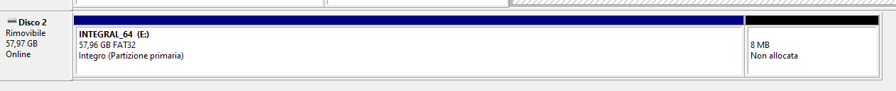

salve a tutti, gentilmente vorrei schiarire questo dubbio / ingnoranza mia che mi segue da troppi anni
su un disco (o pendrive che sia) se effettuo la creazione di un'unica partizione che includa tutto lo spazio disponibile del disco, se effettuata con sw terzi questa partizione, perché poi in gestione disco di windows non appare come completamente allocato?
dopo aver fatto clean con diskpart, ho poi provveduto a creare partizione unica per tutto lo spazio disponibile del disco con AOMEI partition assistant
primo caso, cioè primo disco esempio, ecco dopo come appare dallo stesso AOMEI, correttamente tutto allocato: CLICK QUI
ebbene, perché da gestione disco di windows la cosa appare differente? CLICK QUI
altro caso, cioè altro disco, creato sempre con AOMEI e da esso stesso appare così: CLICK QUI
mentre controllando dopo da gestione disco: CLICK QUI
vi sembra normale? a me no
questo il motivo perché non mi sono mai fidato di sw terzi per partizionare, preferisco partizionare dalla funzionalità di windows stesso..
yardrat è offline   Rispondi citando il messaggio o parte di esso

Non è normale ed infatti a me non capita mai. Evidentemente è il programma di Aomei che ti fa questo scherzetto lasciando sempre 8 MB alla fine del supporto di memorizzazione. Hai provato con altri?
negli anni avevo provato differenti sw, ultimamente mi è capitato di nuovo sott'occhio AOMEI, che volevo ri provare, ma ricordo che questo problema succedeva anche con altri software
ah e comunque non succede con tutti i dischi

Va bene, ma se il problema è la partizione vuota da 8 MB, non basterebbe anche con AOMEI (o altri software in cui accade), eliminare quella partizione vuota, riottenerne lo spazio allocato e poi estendere la partizione unica in modo da occupare tutto lo spazio?

Fai click sulla partizione con lettera > Estendi volume .
Le partizioni uniche le puoi fare anche con Gestione disco .
Elima volume e poi Nuovo volume semplice .
Ultima modifica di tallines : 26-09-2021 alle 18:51.
Old 28-09-2021, 11:41   #420
yardrat
L'Avatar di yardrat
Iscritto dal: Apr 2020
Messaggi: 58
