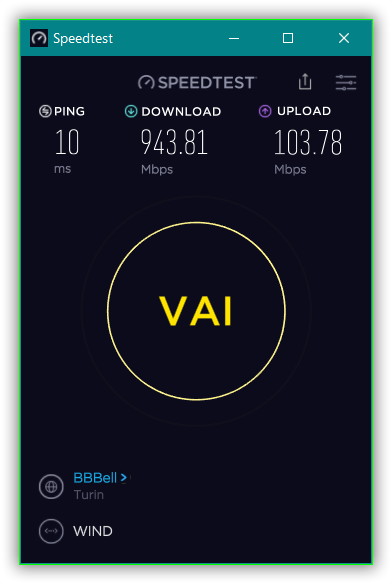

Iscritto dal: Dec 2018
Messaggi: 1362
Prima togli il cavetto, poi puoi togliere il modulo SFP. Oggi, per la prima volta lo speedtest è arrivato a 940 Mbps ![]() |
