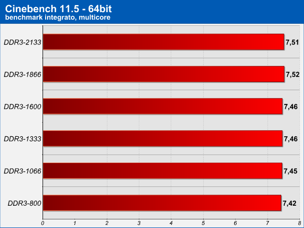

Ar_Es 11-02-2012 18:16
Originariamente inviato da BruceWilliss (Messaggio 36903800)
ricordati magari che con ram a 1.65 non hai margine di overclock perche sei gia al limite e non puoi e non devi superare 1.65! se avevi preso delle 1.5 potevi overvoltare fino a 1.65
E poi che cosa ci fa con delle ram a 2133 mhz solo per giocare e per internet? :D

Ar_Es 11-02-2012 18:18
Non ne vale la pena, dai su.
Ar_Es 11-02-2012 18:20

Si ok, me l'avevi già detto, fino a qui ci sto!
Però non ne vale la pena assolutamente!
E' vero tutti non sono sprovveduti, ma neanche intel mi sembra sprovveduta ;)

Ar_Es 11-02-2012 18:24
Originariamente inviato da BruceWilliss (Messaggio 36903841)
qui è uno tra i tanti che afferma che non ci sono problemi a lungo termine..
http://www.bit-tech.net/hardware/mem...-sandy-bridge/
e qui trovi ram da 1.65 per sandy bridge
http://www.gskill.com/products.php?index=489&c1=&c2=
Le conosco, si chiamano come me :asd:
C'è scritto questo nel primo link:
"Beyond this speed, the performance gains didn't justify the price premium of super-fast kits."
Lo dicono loro che non ne vale la pena, e spendi anche più soldi.

Ar_Es 11-02-2012 18:33

guarda che proprio il supporto tecnico intel ha riferito a chi lo ha contattato tempo fa che:
per sandy bridge 24/7 max v.core 1.38 max pll 1.90 max ram 1.65 poi che non ne valga la pena non puoi dirlo solo con un misero grafico perchè chi fa overclock prende tutto poco o tanto che sia! se fai un super pi la differenza c'è! certo non ti cambia la vita ma sono passioni... nemmeno per una golf gti ne vale la pena per il dispendio inutile che costa anche perche nella 1600 mica ci piove e ti porta comunque a destinazione oltretutto non puoi neppure goderla perchè ti sparano a vista! eppure c'è chi spende 38.000 euro per acquistarla :D ;)
Ehi ehi... nella foto non è una gti... è una R! :D
Comunque, lo dicono proprio nel primo link che mi hai linkato, che non ne vale la pena :)
Beh se è l'overclock che ti interessa, comunque il grafico è più che indicativo!
C'è proprio un articolo apposito qua sul forum!
Spendere addirittura il doppio per avere il 2-3% (ipotetico, anche meno) di potenza in più, mi sembra stupido! Soprattutto se non fai overclock o usi particolarmente programmi di compressione!
Poi, adesso io sto parlando comunque di convenienza!
Certo, se vuoi il top del top dell'overclock e dai benchmark, cambia tutto!
Ma come mai hai delle Eco? :D

Ar_Es 11-02-2012 18:44
Originariamente inviato da BruceWilliss (Messaggio 36903936)
non è il suo caso perche lui non credo abbia speso una cifra stratosferica per quelle ram! e comunque se pensi questo vallo a dire a chi ha speso 250 euro per un singolo banco di dominator gtx da 2 giga heheheh :D dai su scherzi a parte lui puo stare tranquillo.. poi il datasheet semmai non dice 1.5 ma 1.575 che è quasi 1.6 :)
Beh conta che, in questo periodo, le ram hanno raggiunto un prezzo più che abordabile!
Se si sfrutta questa cosa, magari potrebbe giovarne anche il nostro portafogli!
Le dominator gtx lasciale perdere :asd:
Beh se uno ha i soldi, e può spendere anche molto di più per un misero aumento, beh guarda, buon per lui :)
Però magari, se a mauroazzurro non interessavano queste "piccolezze" trascurabili, magari qualche € in tasta in più se lo sarebbe ritrovato :)
Adesso con 50/55€ ti prendi un kit da 8gb vengeance, secondo me è uno dei migliori periodi per il prezzo, non mi è mai capitato di vederne!
