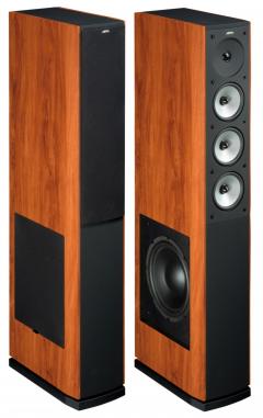

I frontali sono delle Jamo 628, queste qua
Il sinto è un Marantz SR7009.
Le casse le ho collegate in Bi-Amp.
