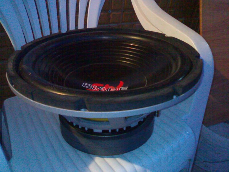

TecnologY 07-05-2010 16:28
Originariamente inviato da marco1991 (Messaggio 31891162)
resta il problema che non so che casse prendere con dimensioni contenute ma qualità/pressione buone, magari con um wattaggio decente..
Io con 570 euro ho costruito due di questi, suonano bene e hanno un volume da paura. Non sono neanche troppo ingombranti.
Di commerciale sinceramente ho ascoltato solo gli impianti di qualche DJ, ma non penso fossero a livello delle JBL che ti hanno linkato, comunque non mi hanno entusiasmato.
Il sub da quel che ho visto rigorosamente autocostruito, cosa pensi mettano woofer del genere su sub da 400 euro? Scordatelo.

Ormai l'avevo fatta dovevo postarla :asd: :Prrr: :D
