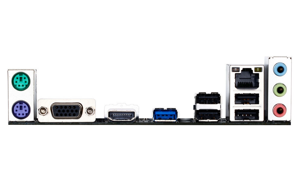

Eh? Chipset e componenti sono praticamente gli stessi, le porte dietro son sempre quelle, ci sono un botto di USB, specialemnte le 3.0 che consumano. Hanno meno slot PCI-express e un processore saldato.
Basta sparare inesattezze, per favore!
Le porte USB2 sono tante, ma diverse altre cose mancano, come la seriale, o sono in numero minore, come le SATA. Di USB3 ce n'è solo una e le USB forniscono 5V solo se c'è attaccato qualcosa, mica danno corrente all'aria!
Il chipset non è per niente lo stesso (di cosa poi? Della mia H81? Ma se scheda madre con processore costa quanto la mia sola scheda madre, come potrebbe montare componenti uguali?).

Non è vero per niente. Io paragonavo la mia H81 (che con un i5-4570S, ripeto, già consuma circa 20W in idle) ad una scheda madre J1900 Gigabyte (che avevo consigliato a Maxi Hori) ed è stra-evidente che i componenti della scheda NON SONO ASSOLUTAMENTE GLI STESSI ma molti meno e in minore quantità, ergo minor consumo.
Vuoi vedere le uscite posteriori, che con la solita insopportabile superficialità hai detto che sono uguali?
Non so se hai notato che ci sono in meno:
- 1 USB3;
- 1 USB2;
- 1 DVI;
- 1 supporto antenna wifi (quindi si ha una mini-PCIE meno potente)
In più non si vede ma ci sono in meno internamente:
- 1 porta SATA;
- 1 porta mSATA;
- 1 USB2.
Guarda le porte totali anche sul resto della scheda, sata e PCI-e, poi fai una previsione.
E vediamo se hai più fortuna di me quando qualcuno ci fa un bench.
