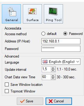

joepesci 09-01-2021 09:40
come è questa connessione ???
1 Allegato(i)
come da oggetto... siccome sono un principiante in materia potreste dirmi cosa posso migliorare da questa connessione ??? grazie
inoltre potreste spiegarmi cosa significa B1 - B2 - B20 che trovo sulla mappa di LTE Italy... vi ringrazio molto
